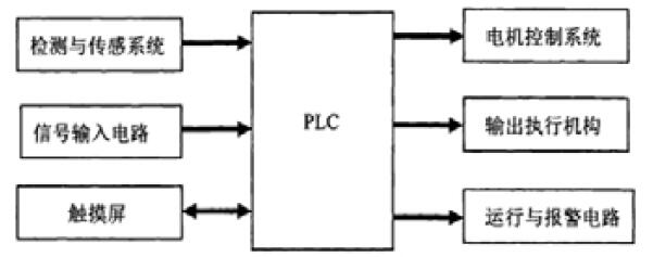

3.1.1 控制系統方案。在本系統的開發過程中一定要將各個控制元件實現相互協調,相互配合才能鞏固實現高壓膠管爆破過程,因此在控制系統中的核心部分主要是對可編程序控制器(PLC)進行處理,PLC 在采集輸入信號之后,控制各個相應的設備,并實時跟蹤整個爆破壓力的測試過程。系統具有良好的手動控制和自動控制兩種方式,自動控制的方式是設備直接運行之后,系統PLC 按照原先設定好的程序周期進行運行;手動控制方式是通過手動操作面板直接控制設備的各個動作,并根據動作來獲得某個時間點的詳細值。
3.1.2 各控制方案的分析與控制方案的選擇。方案一:工業計算機控制高壓膠管實驗臺系統。使用工業控制計算機可以通過個人電腦的PCI 總線和高壓膠管PC/104 總線相互結合,并采用多功能卡的方式,連接對應的設備控制程序,但這其中存在著一個比較難以解決的問題,就是一旦工控機系統出現軟硬件故障,如沒有專業設備將會很難診斷故障元件的問題,并且使用專業設備將會導致維修時長增加、維修難度提升,且非專業人員無法維修,進而增加人員成本,因此本系統的設計不考慮工業計算機控制系統。方案二:采用典型的單片機控制系統。使用單片機控制系統具有結構簡單化、控制方便、擴展容易、且成本低廉等優點,在使用單片機時可以進行儀器儀表的控制。但由于單片機需要I/O 輸出闡述去控制外部的設備,而且單片機對于設備的驅動控制能力有限,對于一些大功率的設備都無法實現,而且在試驗臺中不少設備需要強電進行設備驅動,而單片機在開關過程中會產生較大的電磁干擾,這有可能會導致整個系統出現崩潰的現象。因此為保證單片機控制系統,不但需要增加上驅動電路,而且還要在設計過程中增加強弱電隔離等措施,這就會無形之中讓整個控制系統設計增加復雜性和不確定性,而且設計研發的周期、成本都會有所增加,因此本系統設計也不考慮單片機控制系統的方案。方案三:PLC 控制系統。可編程序控制器(簡稱PLC),是一種直接面向用戶的專用控制計算機,其具有非常多的優點。首先,其可靠性強,具有很強的抗干擾力。其采用的電子器件大都屬于工業專用,在軟硬件的設計上還采用了高屏蔽、高濾波以及光電隔離等內容,這讓PLC 具有非常強大的抗干擾能力,其平均無故障時間可以達到上萬小時。其次,編程方法簡單、直觀。PLC 采用的是面向對控制過程的梯形圖語言,這種語言直觀,一般具有電工知識的人員在短時間內都可以學會并良好的掌握。加上計算機基礎和傳統的繼電器控制技術的隔閡在PLC 上完全不存在,僅僅需要修改部分的程序就可以實現。再次,PLC 已經對內部的控件進行模塊化、系列化的設計,它可以通過組合的方式形成了更多的具有不同系統功能、操作方案、規模差異的控制系統,適應性非常強。最后PLC 的維護非常簡單,其自帶的自我診斷功能和監視功能,可以迅速找到故障點,并可以盡快排出問題。因此本系統主要采用PLC 控制系統。
3.2 控制系統的總體升級方案設計控制系統總體結構如圖1 所示。
圖1 控制系統結構圖
