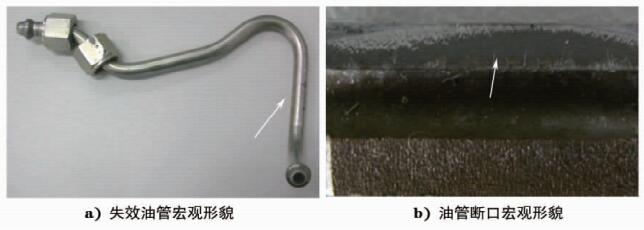

某型試驗車在進行寒區試驗過程中發生高壓油管漏油,經檢查發動機一缸高壓油管油軌端缸體內側油管折彎處漏柴油,車輛行駛總里程 46 000 km。失效高壓油管宏觀形貌見圖 7a) ,其中黑色箭頭所指為發生漏油的部位。將裂紋打開,斷口形貌如圖 7b) 所
示,可見斷面平坦,開裂部位已經貫穿油管壁厚。
