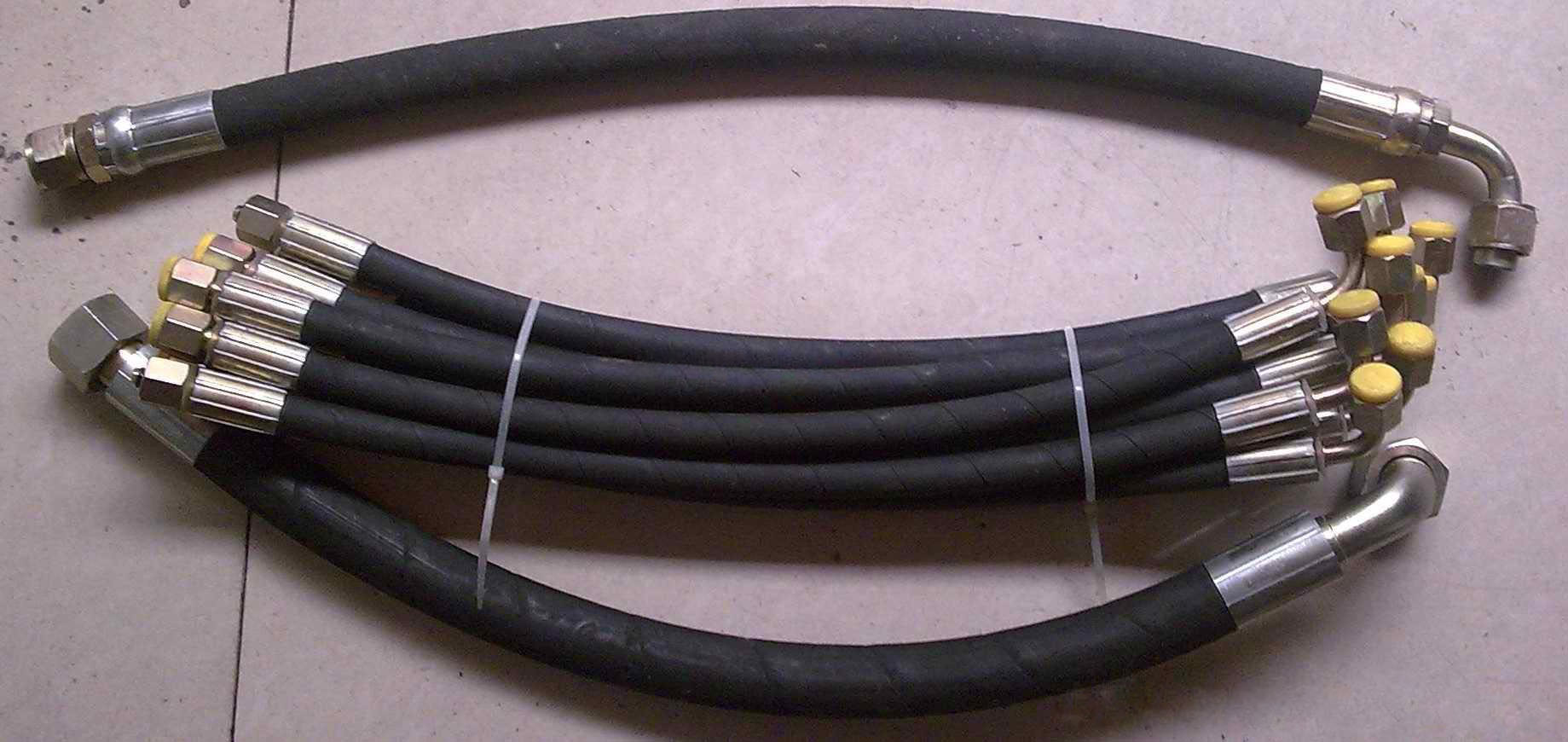

礦用高壓膠管標準測壓方式
在高壓膠管行業中,根據國家標準要求試驗壓力是工作壓力的2倍,爆破壓力一般是工作壓力的3-4倍即為合格,保壓3分鐘。那么如何檢測器壓力呢,首先就是外觀,如果其光亮度好而且具有很大的彈性那么就屬于上品,其次,礦用高壓膠管壓力測試主要分為低壓測試和高壓測試。
礦用高壓膠管低壓測試的測試壓力是1MPA,保壓5分鐘,測試介質是水。如果沒發現管體液體滲漏,即為合格。礦用高壓膠管高壓測試的測試介質同樣是水。如果沒有爆破,即為合格。此外做高壓爆破測試時,要注意周邊環境,檢測壓力設備應放置密閉環境。禁止雜人走動。以避免不必要的人員受傷。
1)按膠管上標注的型號、規格、壓力、長度分類成堆擺放,相同標注的膠管放在一堆。并造冊登記。用目測的檢驗型式對膠管進行外觀檢驗,檢驗內容包括檢查膠管外層橡膠有無老化、破損及兩端接頭的表面質量狀態,檢驗后按其表面質量狀態分為三類。
A類膠管橡膠外表無老化跡象,無破皮或擠壓變形現象,兩端接頭無銹蝕現象。視為可重復使用,但必須按膠管的高低壓密封性能試驗標準進行打壓試驗,經試驗合格的膠管,視為合格品允許重復使用。
B類膠管橡膠外層在每米長度上破損不多于兩處,破損面積不大于1cm2,且金屬網未被破壞,兩端接頭銹蝕輕微,此類膠管視為可修復膠管。膠管無破損、兩端接頭銹蝕輕微的用砂布除去銹斑并涂上防銹油脂,轉入試驗程序。較長的膠管外層橡膠破損位置距離接頭200mm以內的,可切除損壞的部位,重新扣壓接頭,修復為相同管徑,長度規格不同的膠管。修復后的膠管必須按高、低壓密封性能試驗標準進行打壓試驗,經試驗合格的膠管,視為合格品允許重復使用。
C類損壞嚴重的膠管視為不合格品,按廢品隔離管理,以防誤用。
2)用水沖洗干凈待試壓膠管外表面的浮煤。。
3)檢修后的膠管必須更換新的O型密封圈及擋圈。
檢修后的膠管接頭能順利插入接頭座,在無壓工況下用手轉動接頭應能自由旋轉。
4)對合格再利用的膠管進行內孔清洗處理,水沖洗直到另一端流出的水干凈為止。
5)檢修后的膠管必須按要求進行打壓試驗,高壓密封性能試驗壓力標準值為額定工作壓力的1.5倍,保壓時間5分鐘,不得有滲漏、鼓包現象。低壓密封性能試驗壓力標準值為2Mpa,保壓時間5分鐘,不得有滲漏現象。
6)試壓合格后的膠管兩頭密封圈和擋圈要齊全,舊膠管的密封圈和擋圈全部換新件。兩端并用塑料帽罩上防塵。
