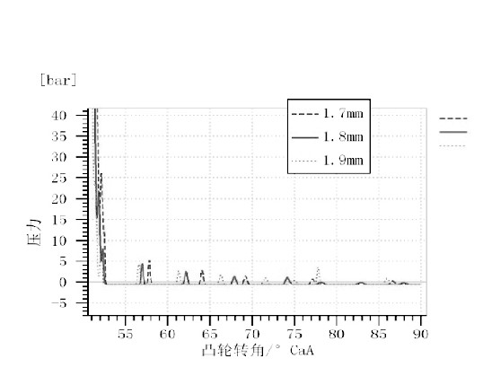

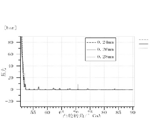

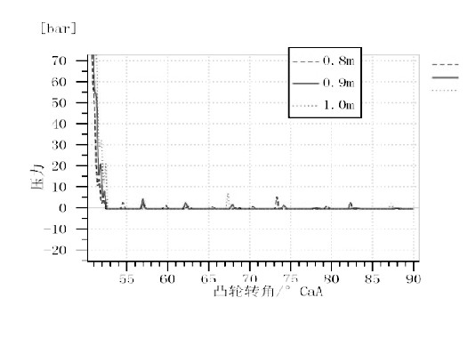

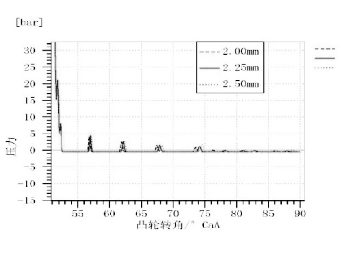

實驗時基本參數為, 凸輪軸轉速為500r/min, 高壓油管長度0.9m, 油管厚度為2.25mm, 油管直徑1.8mm, 噴孔直徑為0.26mm。首先改變油管長度, 對比參數為0.8m和1m, 如圖1所示, 隨著管路長度的增大, 殘余壓力波動的波峰明顯增大, 但波長相對較小, 這也決定了管路不能做的太長, 容易導致噴油器的二次噴射;也不能太短, 會造成燃油噴射不穩定。其次, 改變高壓油管的厚度, 對比參數為2mm和2.5mm, 如圖2所示, 由此可發現, 隨著高壓油管厚度的增加, 殘余壓力波的峰值并未改變, 相位延遲, 波長變長, 殘余壓力的衰減也越快;再改變高壓油管的直徑, 對比參數為1.7mm和1.9mm, 實驗發現, 隨著高壓油管直徑的增加, 波長變短, 波峰下降, 但是存在不規律波動, 孔徑也不能太小, 否則會使脈動增加, 這是由于隨著孔徑的減小, 產生節流作用;最后, 改變對噴油特性有顯著影響的噴油嘴的噴孔直徑, 對比參數為0.28mm和0.24mm, 如圖3、4, 通過實驗對比發現, 隨著噴孔直徑的變化, 殘余壓力也會產生相應變化[3], 噴孔孔徑增加, 殘余壓力波長變小, 但峰值卻相應的增加, 會導致不正常噴射[4], 同時這也是燃油霧化不良的主要因素, 但噴孔直徑過小, 會導致壓力波在管內往復傳播的頻率增加, 導致管路不穩定, 脈動加劇。

(1) 高壓油管不能太長, 否則易出現二次噴射故障;也不能太短, 會使的噴油器噴射性能降低, 霧化變差。
(2) 高壓油管壁厚逐漸增加, 可以使殘余壓力的衰減加快。
(3) 高壓油管的孔徑越大, 會導致噴油性能降低, 出現故障噴射。孔徑越小, 脈動越大。
(4) 隨著噴油嘴孔直徑增加, 容易導致脈動和二次噴射, 但噴嘴直徑減小, 會導致管內壓力不均勻波動。
