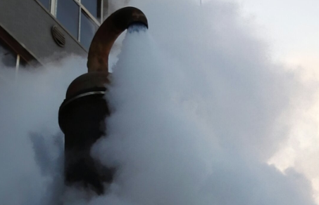

       中醫(yī)四診望、聞、問、切中的望,指觀氣色。對于閃蒸蒸汽,也可采用類似方法。相對高溫高壓的冷凝水排放到大氣環(huán)境中產(chǎn)生閃蒸汽,而閃蒸蒸汽遇到空氣而冷凝產(chǎn)生大量的小水滴,在管道出口立即呈現(xiàn)白色。而泄漏的新蒸汽在管道出口后一定距離內(nèi)是無色的,在距離管道出口較遠處才開始出現(xiàn)白色。

       管道出口的閃蒸汽壓力很低,相當于常壓,蒸汽沖冒距離很短,蒸汽一出管道口就會產(chǎn)生較大的白色云霧。而蒸汽泄漏時,管道后端帶壓很明顯,沖冒距離很遠,噪音加重,表明其壓力顯著高于常壓。
